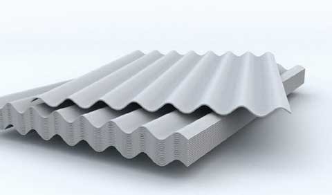

Асбестоцементный шифер выпускается с разным количеством волн, но в любом случае (даже семи волновой) шифер тяжелее, в перерасчёте на квадратный метр.
Самый "лёгкий" (если можно так выразится) асбоцементный шифер весит чуть меньше 9,5 кг на квадратный метр.

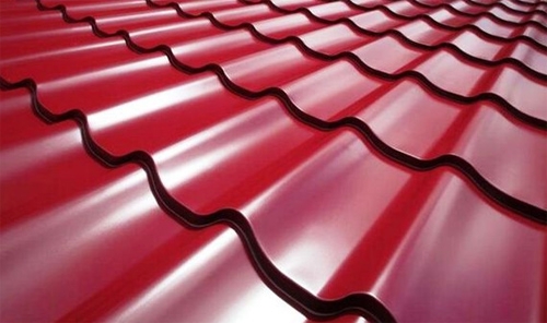

Металлочерепица 4,5-ь кг на квадратный метр.

Металлочерепица тоже не идеальна, но всё же это более современный материал (сравниваю с асбестоцементным шифером).
Ну и конечно выбор по цветам просто огромный,
это плюс, шумная при осадках, это минус, при повреждении, или не правильном монтаже может появиться коррозия.
Не совсем ясно, какой тип шифера следует сравнивать с металлочерепицей. Если имеются в виду листы волнистого асбоцементного шифера, то их вес в расчете на метр квадратный равняется 15 кг, в то время как вес металлочерепицы меньше 5 кг, то есть в три раза меньше. Но кроме разницы в весе необходимо принять во внимание и другие свойства сравниваемых материалов. И одним из главных считается разный срок их эксплуатации, который у шифера значительно больше. Еще один «плюсик» у шифера: в дожливую погоду в доме тишина, тогда как кровля с металлочерепицей передает в квартиру звук, с которым по черепице ударяет каждая капля дождя. Правда, по внешнему виду шифер проигрывает
