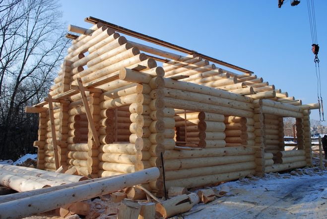

По причине малой конкретики я бы разделил ваш вопрос на две части:
  • планируется ли использовать для возведения сруба бревна в привычном понимании?
  • либо планируется строительство дома по технологии сруба, но с применением современных материалов?
Если говорить о первой части вопроса, то ускорить возведение дома из бруса можно:
  • использовать оцилиндрованный брус, который подвергнут сушке в УФ сушилках. Если применять такой брус, то усадка будет значительно меньше;

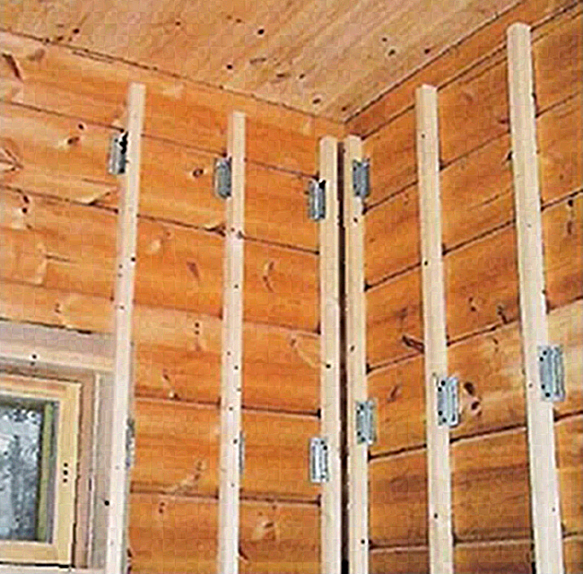

  • так как усадка все равно будет, приступать к отделке внутреннего пространства дома (стены, потолки) с применением независимых скользящих каркасов, к которым и крепятся отделочные материалы (гипсокартон, различные панели). При этом, каркас потолка не связывается с каркасом стен.

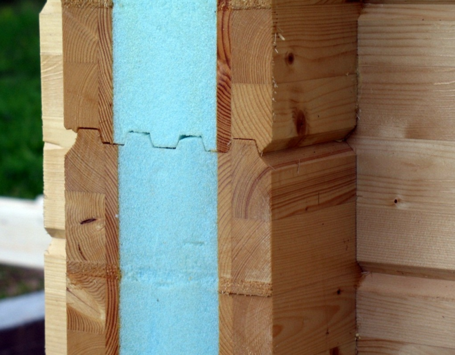

  • на втором месте- сендвич-панели с наружной отделкой деревянной доской (термобрус).

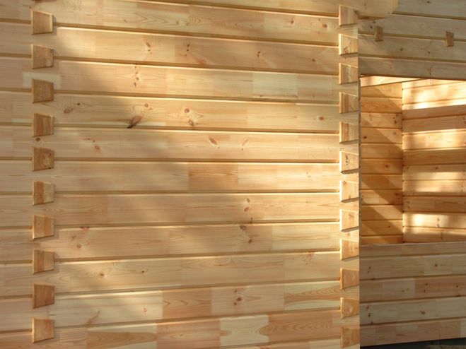

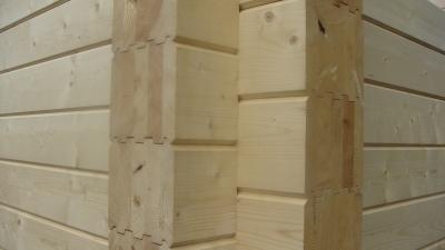

Первое это использование при строительстве дома, клееного бруса.
Вот фотография
сруба из клееного бруса, обратите внимание на торец бруса, это не цельная древесина, а склеенные между собой доски.
Доска (каждая по отдельности) прошла этап сушки (в специальных сушильных камерах).
Далее склейка под высоким давлением.
Клеенный брус (дома из него) почти не даёт усадки (1 % максимум), отделку можно начинать сразу после постройки.

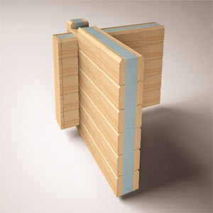

Вторая технология, ещё больше ускорит процесс, это строительство сруба из утеплённого бруса.
Как Вы видите по фотографии это практически не брус, а доски и между ними утеплитель.
Строительство ведётся быстрее, ибо материал лёгкий (легче во много раз "дикого" бревна, или того же бруса полнотелого), плюс доска проходит полную обработку на производстве, такой дом не нуждается в дополнительной отделки.
Возводится как конструктор.
Усадки практически нет (тот же 1% максимум).
Плюс фундамент не нужен массивный, что так же ускоряет строительство.
В качестве утеплителя используется, или эко-вата, или пенополиуретан.
