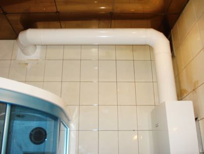

Сложного в такой работе ничего нет, конечно если Вы понимаете как это выполнить. И так прежде всего Вам надо сделать правильную разметку что бы подвесить газовый котел. Учитывайте то что у Вас дети и они не должны доставать до вентилей колонки. Далее разметив делаем отверстия либо перфоратором либо дрелью устанавливаем анкерные болты и подвешиваем колонку. Дальше все совсем просто в стене делаем отверстие тем же перфоратором для отводной трубы от газового котла соединяем ее с котлом а снаружи ее поднимаем повыше для хорошей тяги крепить следует на хомуты к стене.

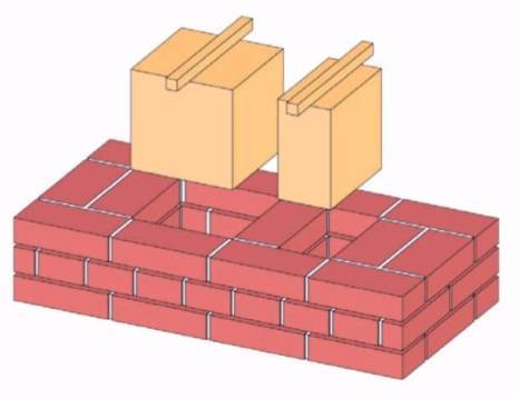

Кирпичный дымоход, как правило, обходится дешевле, к тому же может выдерживать высокую температуру проходящих по каналам газов. В кирпичной трубе есть также возможность размещать вентиляционный канал. Для того чтобы каналы были ровными и гладкими внутри, используют шаблоны.
Но в этого варианта есть существенный недостаток – это сооружение довольно тяжелое, для его установки необходим фундамент.
Для кладки трубы используют полнотелый кирпич прочностью не мене М125, раствор применяют обычный – песчано-цементный. Наружную часть трубы на крыше выполняют лицевым или клинкерным кирпичом. Стенки, как наружные, так и между каналами, выполняются не менее чем в полкирпича.

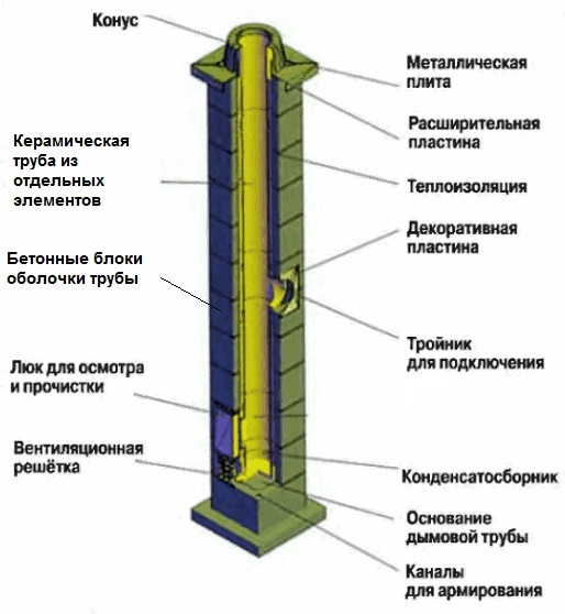

Иногда устраивают отдельно стоящие керамические трубы.
Материал таких труб успешно противостоит высокой температуре и агрессивной среде газов, образующихся при работе газовой колонки, для сбора конденсата в системе устанавливается конденсатоотводчик. Гладкий канал круглой формы меньше загрязняется, его удобно чистить. Это самые долговечные дымоходы.
В продаже есть отдельные элементы керамического дымохода, из которых собирается труба.
Для соединения элементов применяется кислотостойкая мастика. Труба утеплена минераловатным утеплителем, что позволяет поддерживать высокую температуру выходящих сквозь нее газов, благодаря чему в канале снижается образование конденсата и увеличивается естественная тяга. В конструкции предусмотрены дополнительные вентканалы для отвода влаги из утеплителя.
Оболочкой для трубы служат бетонные блоки, в которых есть отверстия для арматуры, с помощью которой можно увеличить надежность конструкции при значительной высоте дымохода.
По сравнению с кирпичной трубой, керамические дымоходы занимают поменьше места, да и монтаж занимает меньше времени и не требует привлечения мастера, соорудить его можно самому.
Поэтапность работ схожа с устройством кирпичной трубы. Начинаем с фундамента, гидроизоляции и дальше собираем как конструктор блоки, для склеивания используем мастику.

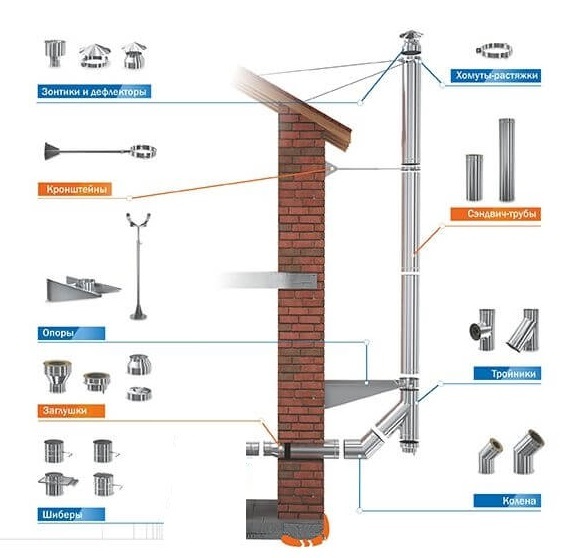

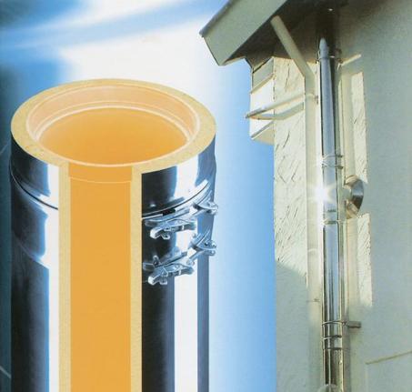

Стальные дымоходы делают из нержавейки 0.5-0.6мм толщиной. В них хорошая сопротивляемость агрессивному конденсату. По сроку службы они уступают как кирпичным, так и керамическим дымоходам, хоть по стоимости обходятся дороже. Но они легкие, их можно самому просто и быстро смонтировать из секций (модулей), изготовленных заранее. Для трубы не нужен фундамент. Собрать ее не составит труда, глядя на фото, сборку, конечно же начинаем снизу:
Трубу можно устанавливать внутри дома или снаружи, но чаще всего монтируют с наружной стороны здания.
Стальной дымоход, как и керамика, не накапливает гарь на внутренних поверхностях и его довольно легко чистить.

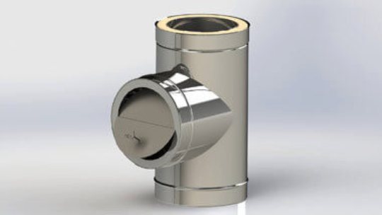

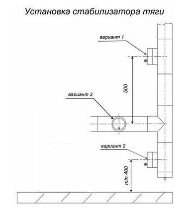

Чтобы предотвратить скачки тяги в дымоходе, рекомендуется в систему устанавливать стабилизатор тяги.
Клапан можно отрегулировать, перемещая подвижный грузик или приобрести автоматический ограничитель. При перепаде давления он открывается, увеличивая поток воздуха, тем самым стабилизирует тягу в трубе.
Стабилизатор можно устанавливать на трубу по одному из трех вариантов, указанных на рисунке ниже.
