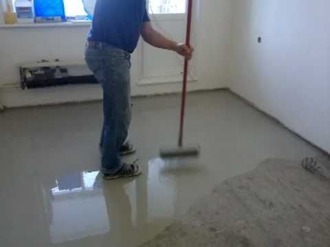

Это как бы вопрос в вопросе. По технологии сначала делается стяжка, а затем наливной пол. Минимальная толщина стяжки должна быть минимум 10см. Если стяжка будет тоньше, она просто полопается. А наливной пол - это как завершающий этап вашей стяжки. Наливной пол служит скорей как выравнивающий материал, скажем так финал вашей стяжки. Если вы будете делать всю стяжку наливным полом, он просто будет золотым, т.к. цена мешка наливного пола стоит в пределах 500 рублей. Поэтому сначала стяжка из: бетона, пенобетона, песчано-цементной смеси, а затем как идеальный нивелир наливной пол.
Делайте все грамотно и по технологии и сэкономите ваши деньги.
