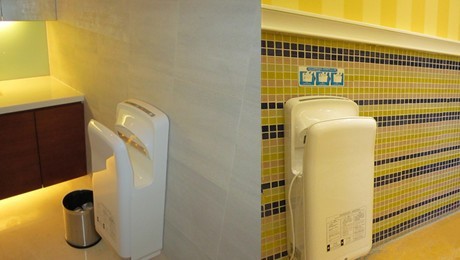

В Санузлах кафе могут быть установлены вот такие электрические сушки для рук
(если нет, то нарушите уже гигиенические нормы и правила), данные "аппараты" работают от электричества, а это возможность замыкания и как следствие пожар, извещатель нужен.
