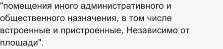

Цитирую:
Конечно же непосредственно слов "тамбур парадного" там нет, да это и не надо, без этого понятно что извещатель нужен.
Тем более слово "парадная" распространено в Санкт-Петербурге, на остальной территории России его не часто используют по отношению к этому помещению, предпочитают говорить "подъезд".
Пишу что бы было понятней, слова "парадная" там точно не найти.
