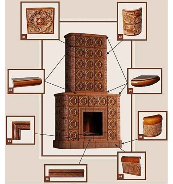

Термин румпа, скорее относится не к самому камину, а к декоративным элементам, которые применяются для отделки каминов и печей и именуются изразцами.
Изразцы по сути являются той же керамической плиткой, на лицевую поверхность которой особым образом наносится рисунок.
Самые первые разноцветные изразцы начали изготавливать еще в древней Персии.
Изразцы могут быть различной формы, чтобы ими можно было обкладывать не только плоские стенки камина, но и его угловые части.
