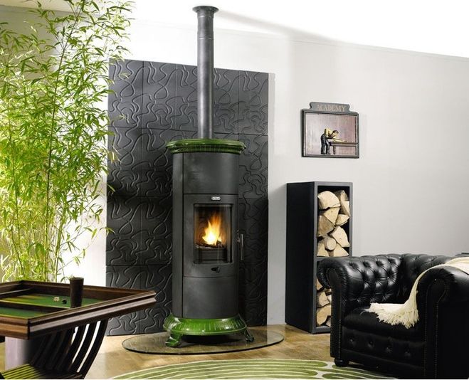

Нюансов очень много, тем более, что камин это не в первую очередь объект повышенной пожароопасности, а уже потом тепло и красиво. Для того чтобы дать более точные рекомендации,необход­имо знать особенности вашего дома, материал отделки стен, фундамент и пр. В любом случае в первую очередь необходимо составить проект и грамотно продумать место установки и прохождения дымохода. Из основных требований по дымоходу: его высота не должна быть меньше 5,5 м для нормальной тяги, диаметр должен соответствовать диаметру выходного отверстия топки камина, минимум уклонов, общая длина которых не должна превышать 1,5 м с градусом наклона не более 45 ( а лучше вообще вертикальный дымоход), никаких балок и несущих конструкций по всей высоте дымохода.
Если нет особых требований к дизайну камина, то лучше всего предпочесть печь-буржуйку с вертикальных дымоходом из сэндвич-трубы, ка на фото
