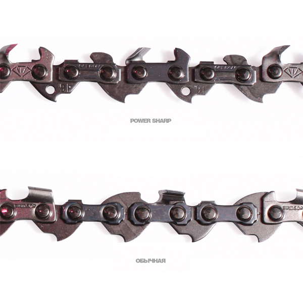

Но данный тип заточки подходит исключительно для цепей и шин этого типа.
У шин есть специальное посадочное место, для приспособления, а цепи имеют кардинально другой вид зубьев нежели обычный к которым мы привыкли.
То есть если примастырить данную заточку на обычную цепь, то ни чего из этого хорошего не выйдет!
И цепь и приспособление будут просто уничтожены.
Теперь дальше по затратам, цепи и заточки такого плана как Power Sharp долго не служат, цепь и заточка, да ещё и шина могут продаваться в комплекте и рассчитаны на не более чем 5-6 заточек, потом зубья просто стираются, да и сами цепи годятся исключительно для лёгкой работы и не выдерживают перегруза и длительной работы.
Поэтому если для домашней поддержки и нескольких резов в неделю, то по завышенной цене вы приобретёте ну очень ленивый вид цепи и приспособления для заточки, с помощью которого буквально двумя движениями можно вернуть цепи остроту - но если вы используете пилу минимум для заготовки дров, то купить готовые дрова будет дешевле, так как эта система на это не рассчитана!
Посмотрев на зубья и сравнив их, сразу станет понятно, о чём я написал и почему так не очень хорошо отозвался о данной системе.
