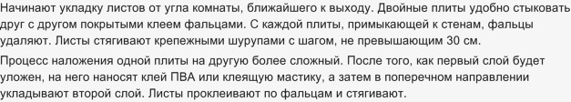

Шаг 3.
Следующим этапом будет служить укладка гипсоволокнистых плит на подготовленную ранее поверхность. Именно они придадут идеально ровную поверхность вашему полу.
Для достижения наилучшего результата рекомендуется укладывать 2 слоя гипсоволокнистых плит или специальную двойную.

Теперь наступает очередь листового материала. Для того, чтобы не разрушать слой насыпки можно использовать "мостик", который необходимо передвигать по мере настила листового материала.
Укладываем листы ДСП начиная от угла комнаты, для того, чтобы скрепить листы используем клей ПВА и саморезы. Швы между листами шпаклюем.

  • далее раскраиваются (нарезаются пальцы) кнауф-суперлисты для покрытия стяжки;
  • кромки листов зачищаются узким обдирочным рубанком;
  • на стяжке устраивают островки для хождения, из кусков ГВЛ;
  • далее панели укладывают от дверного проема, справа налево;
  • листы соединяются с помощью шипов и пазов, смазанных клеящей мастикой, а так же шурупами для гипсо-картона;
  • шурупы по двадцать миллиметров, с шагом не более трехсот миллиметров;
