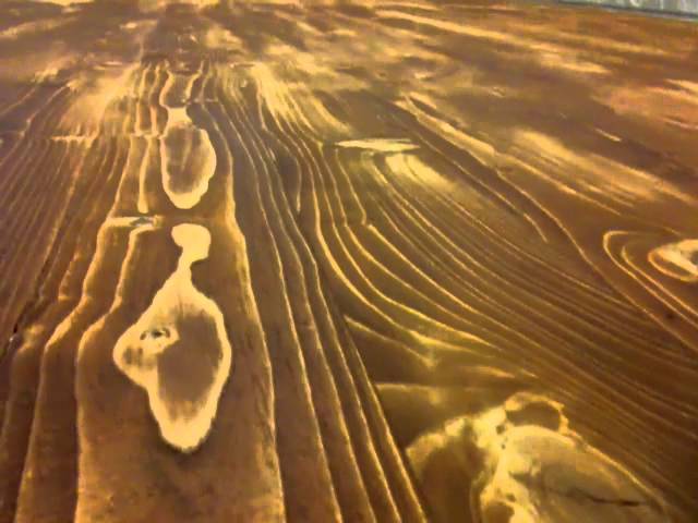

Здравствуйте,
Хотим покрасить вагонку.Как сделать, что бы она была состареного вида как на последней фото, ну или хотя бы была видна структура дерева как на первых двух. Вообщем, как добиться такого же эффекта как на этих на фото ?
Эффект состаренного дерева.

Теперь об эффекте старения- его можно достичь различными способами. Я пробовал следующие:
  • покрытие поверхности вагонки морилки нужного цвета, работы могут выполнятся в несколько слоев. После высыхания морилки, производите легкое шлифование поверхности- у Вас появятся потертости, которые после удаления пыли за пару слоев покрываете бесцветным лаком. Таким образом я реставрировал стулья- эффект получился достаточно интересный;
  • для второго способа Вам понадобятся краска основы и специальная кракелюровая краска и бесцветный лак. На подготовленную поверхность наносите краску основного цвета (эффектно смотриться золотистый или коричневый цвет) и после ее высыхания наносите кракелюровую краску. Особенность такой краски- в процессе высыхания создается эффект растрескивания. Покрываете всю поверхность лаком.
В общем-то методов состаривания вагонки довольно много, по моему мнению наиболее интересный, да и тот самый "эффект старины" получается лучше, это метод браширования, но будьте внимательны, не для каждой породы древесины подойдёт этот метод (например клён, бук нельзя, а вот дуб, сосна в самый раз).
Метод заключается в первичном механическом воздействии на вагонку.
Жёсткими щётками снимается верхний (мягкий) слой древесины и оголяется нижний, при этом на поверхности особо выделяется текстура дерева, поверхность становится не только рельефной, но и получите тот самый эффект очень старой (состаренной) древесины.
Работать можно и насадками (щётками) на дрель, болгарку, можно и в ручном режиме (металлическая щётка).
После работы жёсткими щётками с поверхности удаляется пыль, ворс, тут уже нужен шлифовальный инструмент (можно насадки шлифовальные купить к той же дрели, или болгарки).
После шлифовки вагонка обрабатывается морилкой, лучше брать тёмного оттенка.
Нанесли морилку, пока не высохла, сразу же протираем её чистыми тряпками, этот "приём" подчеркнёт "потёртость".
Просушка.
В общем-то всё, осталось вскрыть вагонку лаком в два слоя минимум (с просушкой).
На финише должны получить вот такую картину,
это вагонка после браширования на финальном этапе.
Да и если вагонка у Вас уже на стенах (или тем более на потолке), лучше её демонтировать, работать удобней (и качество будет выше) на горизонтальной поверхности, до монтажа вагонки.
Судя по фотографиям, для защиты древесины применялись различные виды морилок. Современные составы морилок, позволяют ни только защитить древесину от различных воздействий агрессивной среды, но и придать эстетический вид. Популярностью пользуются три основных типа морилок: спиртосодержащие, на водной основе и масленые. Эти три типа морилок являются относительно не дорогим антисептиком и благодаря им, вагонке можно придать любой оттенок. Но существуют ещё такие морилки, как акриловые и восковые, которые не только защищают древесину, а ещё и выделяют её природную красоту. Благодаря тому, что они подчёркивают текстуру дерева их называют - рустиковыми. Но должен оговорится, по мимо того, что акриловые и восковые морилки дороже, их ещё необходимо покрывать лаком.

Спасибо за помощь. То есть, что бы добиться такого эффекта как на первых двух фотографиях, нужно покрыть вагонку акриловой или восковой морилкой и после этого еще нанести лак ?  —  9 лет назад
Денис Владимирович [541]
Всё верно Сергей. Акриловая и восковая морилки больше подвержены истиранию во время эксплуатации, поэтому требуется дополнительная защита.  —  9 лет назад
