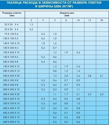

Расход затирки можно посчитать только приблизительно, воспользовавшись способами расчета количества затирки для плитки. Для этого нужно определить средний размер уложенного природного камня и приравнять его к плитке прямоугольной или квадратной формы, плюс замерить средний размер шва между камнями (ширину и глубину). Глубину шва нужно принять как толщину плитки.
Расчет расхода затирки можно провести приблизительно воспользовавшись таблицей:
формулой:
Коэффициент 1.6 - это плотность затирки (кг/дм³), который может быть от 1,5 до 1,8, в зависимости от плотности материала затирки.

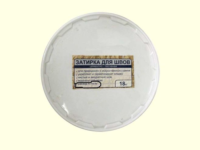

Вы и сами можете прочитать о расходе затирки, эта информация находится на этикетке тары.
Ещё для ориентировки могу Вам назвать несколько цифр:
Ширина шва до 10-и мм, глубина 10-ь мм, расход затирки от полутора до 2-х кг.
В частности речь идёт об затирки "Ru-xter R1", расфасовка ведро 15-ь кг. и на этикетке есть об этом информация (на крышке ведра).
А вот на затирке "Профессиональный шов" пишут расход 4-е кг на квадратный метр.
Остаётся только читать информацию на этикетке, затирки разные, швы разные, матера разные, расход разный.
