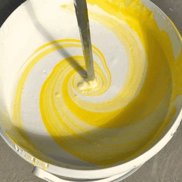

Самый простой вариант сделать такой оттенок это приобрести такую же марки и производства краску жёлтого цвета.
Так как цвет слоновой кости (айвори) это белый цвет с очень лёгким желтоватым оттенком, то и сделать его не составит труда.
Просто добавляйте буквально по капельке жёлтую краску в основную массу белой, хорошо размешивая и проверяя результат промазыванием ватной палочкой белого листа бумаги, то тех пор пока не получите необходимый оттенок.
Можно пойти конечно более сложным путём и приобрести пигмент цвета айвори (слоновая кость!), но и в случае с пигментом, вам точно так же придётся самостоятельно размешивать и подбирать необходимый оттенок, а так как пигмент соответствующего цвета я думаю найти гораздо сложнее (хотя может и не так) это будет проще сделать просто добавлением аналогичной жёлтой краски в основную массу белой.
Главное размешивайте сразу весь объём, чтоб не делать порциями так как возможет перепад цвета, а так будет все отлично.
