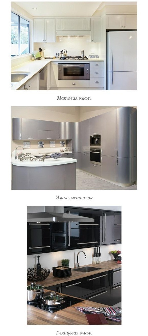

Кухонные фасады из эмалевого покрытия:
  • широкий ассортимент цветовой гаммы. Это даже не десятки, а сотни самых разнообразнейших расцветок, которые можно разделить на такие подкатегории: матовые, глянцевые, абразив. Есть еще и высокий глянец. Что порадует многих хозяюшек, так это то, что при выборе оттенка можно использовать любые картинки, например, из интернета, предметы, а также платья. Грубо говоря, можно ткнуть пальчиком и сказать: хочу такой оттенок. Вам его сделают;
  • возможность выбора эффектов. Помимо цветовой гаммы, Вы можете подобрать всевозможные эффекты для оформления фасада. Среди наиболее популярных можно выделить: перламутр, хамелеон, галактика, металлик, жемчуг. Это далеко не полный список, его можно продолжать;
  • экологическая безопасность. Не выделяется абсолютно никаких вредных вещест, даже в случае продолжительного воздействия прямых солнечных лучей;
  • устойчивость к выгоранию. Эмалевые фасады не выгорают на солнце. Хотя, некоторые утверждают обратное, но это, скорее всего связано с некачественным изделием;
  • гибкость. Мебель из эмали может повторить практически любые изгибы, что позволяет дизайнеру ощутить полную свободу при выборе конфигурации;
Отдельно стоит выделить тот факт, что эмалевое покрытие можно поменять при желании. К примеру, через пару лет Вам надоела расцветка. Не проблема. Есть возможность обновить эмалевое покрытие и перекрасить фасад. Это также полезно и в тех случаях, если на поверхности возникли какие-либо механические повреждения, например, царапинки.
Из недостатков можно выделить разве что необходимость более тщательного ухода за глянцевой поверхностью, так как на ней остаются следы от пальцев. Особенно это может быть заметно в солнечную погоду.
