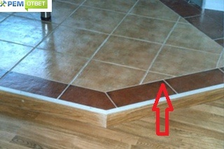

Далее, после того как раствор полностью высохнет, грунтуем поверхность, с просушкой и облицовываем подиум плиткой (это как вариант).
Плитка нужна напольная, можно уложить керамогранит, или керамическую плитку, вот фото
для наглядности.
