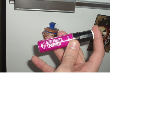

Более дорогой вариант, это покупка вот такой ремонтной эмали для бытовой техники, к ней и холодильник относится, (в наборе есть кисточка),
подготовка и нанесение те же (см. выше), но белый лак для ногтей целесообразней, он кому-то пригодится в дальнейшем (женской половине семьи), да и нет смысла на небольшой скол покупать целый "флакон" ремонтной эмали.
