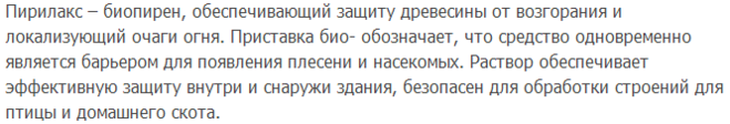

Есть старый дедовский метод - это и дешево и сердито, обрабатываем отработкой масла, цвет правда не презентабельный - черный, но не гниет и насекомые обходят стороной, есть и спец средства типа "Пирилакс" лучшее что пробовал сам
