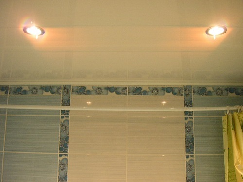

AlekSanches [2.1K] 9 лет назад
Какое нужно полотно или светильники или как из закрыть (изолировать), чтобы избежать таких случаев?
Когда вы выбираете точечные светильники для натяжного потолка, то необходимо убедиться, что они не просвечивают сверху. В вашем случае, видимо, есть зазор между лампой и ободком плафона. Закрыть эли щели можно, вырезав кольца нужного размера из обычной фольги. Но только не надо полностью оборачивать фольгой лампочку, так как она должна охлаждаться. Лучше всего использовать светодиодные лампы.
