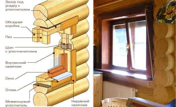

Нужна окосячка (она же обсада),
можно купить готовым изделием, лучше из клееного бруса.
Клееный брус прочней массива дерева.
Даже уже давно построенный деревянный дом "дышит" изменяясь в размерах, для этого делается обсада, окно замеряется после монтажа обсады.
После установки окосячки можно приступать к монтажу окна.

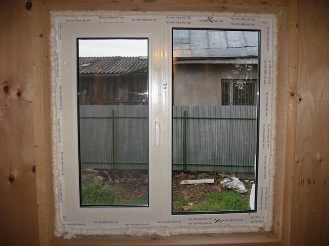

Уровень, монтаж оконной рамы, колышки по периметру, крепление рамы саморезами в проём (окосячку).
На финише запенивание, наличники, удаление защитной плёнки с окна и.т.д.
Вот это основные этапы.
Вариант установки металлопластиковых окон в деревянном доме не совсем оптимальный вариант по причине того, что у дерева большие линейные расширения в зависимости от погодных условий. Чтобы во время эксплуатации дерево не повредило окно, Вам прийдется делать больший зазор между коробкой окна и деревянными стенами, которую в свою очередь необходимо будет чем-то заделывать. В большинстве случаев, это будет монтажная пена, которая разлагается под воздействием ультрафиолета солнечных лучей и без нащельников Вам не обойтись.

  • вынимаете из окна стеклопакеты, предварительно сняв штапик;
  • выставление по уровню по всем плоскостям и с учетом расположения точки росы окна;
  • крепление окна через раму болтами к деревянной стене;
  • установка на место стеклопакетов;
  • задувка щелей монтажной пеной;;
  • установка отлива и подоконника;
  • срезание монтажной пены и заделка щели нащельником.
