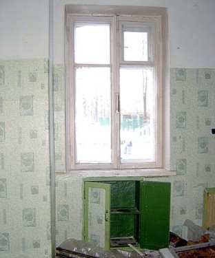

Если ваш подоконный холодильник промерзает, и продукты или консервация, которая в нем хранится портится, то конечно такой холодильник нужно утеплить. Первым делом утеплить отверстие, которое идет на улицу, заделывать или запенивать полностью его не нужно - ведь холодный воздух должен проникать вглубь, но при этом не должно быть излишка влаги и голода, так как будет много конденсата. Утеплить отверстие можно стекловатой или минеральной ватой, или другим материалом, который пропускает воздух. Боковые стенки холодильника можно утеплить также минеральной ватой или пенопластом или пенополистиролом, после чего обшить гипсокартоном, оштукатурить или обшить вагонкой. Но одним из главных "слабых мест" такой "штуковины" есть двери. Нужно выбрать теплые двери, которые не будут пускать холод с холодильника и тепло из дома внутрь ниши, для того чтобы там не собиралась излишняя влага. Хорошим вариантом будут металлопластиковые двери с сендвич-панелью, или же стеклопакетом - это в случае если у вас в "холодильнике" красиво и есть подсветка, так что такая подсвеченная ниша может служить как изюминка, декор помещения.
Племяш приобрёл квартиру в кирпичной " хрущёвке ", и первым делом заделал сквозную дыру в " хрущёвском холодильнике " заподлицо со стеной. Затем всю внутреннюю поверхность, кроме полок, обклеил фольгоизолоном ( толщина = 8 мм. ). Всё. Я, правда, ему ещё посоветовал вагонкой не полениться обшить - эстетичнее будет, да и экологичнее.
