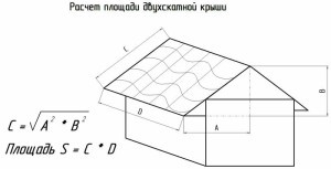

Начато строительство жилого дома с двухскатной кровлей. Для определения количества требуемого утеплителя надо подсчитать объем чердачного пространства. Не может ли кто-то на конкретном примере с использованием схемы или чертежа подсказать - как это делается ?

Вам нужны квадратные метры (площадь).
Высчитывайте площадь каждого ската кровли,
затем суммируем и получаем общую квадратуру.
Так утеплитель и покупается (к примеру плитный, по квадратным метрам).
А какая там кубатура у утеплителя это не важно, толщина утеплителя (третья величина) подбирается отталкиваясь от региона проживания, от системы отопления, от кровельного материала и так далее.
Не забывайте что утеплитель иногда укладывают в два слоя.
Стены (утеплитель на них) высчитывается так же (площадь каждой стены и суммируем).
