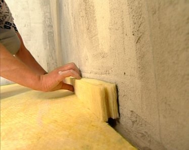

Для шумоизоляции пола необходимо устраивать армированную "плавающую" стяжку толщиной 8-10см. Под стяжкой нужно уложить звукоизоляцию, можно использовать широко известную базальтовую вату или более эффективные плиты "шуманет" или "шумостоп". По периметру стяжки также устраиваются амортизаторы из полос этих плит.

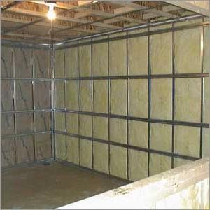

На стенах и потолках устраивается каркас, который крепится на специальных амортизационных кронштейнах
пространство между профилями заполняется шумоизоляционными плитами.
