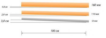

Трубы укладываются с уклоном, вот таблица,
обратите внимание на диаметр труб.
