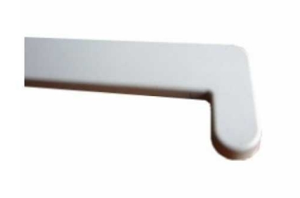

Пластик податливый, поэтому не поленитесь и отпилите его вручную пилкой по металлу. Хотя, если в наличии есть электролобзик, то им получится быстрее и ровнее. А вот отпиливать пластик болгаркой не советую, от плавящегося пластмасса в комнате долго сохраняется жженый запах, который трудно выветрить. Но пластик отпилить, это полдела. Закрыть спил надо будет специальной вставкой. Если у вас ее нет, то можно аккуратно зашпаклевать и зашлифовать спил.
