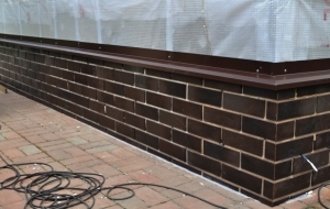

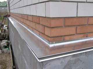

Цоколь можно отделать к примеру клинкерной плиткой, да даже той же штукатуркой, на переходе который Вы собрались рубить, устанавливается отлив, цоколь смотрится великолепно, даже выступающим за поверхность стены.
Вот и всё, а рубка кирпича, это лишние действия, плюс работа перфоратора не пойдёт на пользу самой кладке из газосиликатных блоков.
