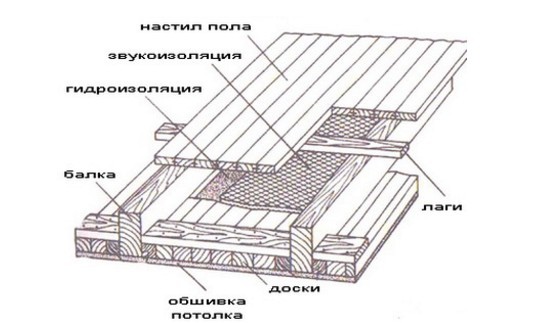

Самым простым и дешевым способом смонтировать перекрытия между этажами есть устройство сосновых балок. Материал дешевый, относительно крепкий и долговечный, так что не надо искать себе хлопоты, а сразу заказывайте сосну. Только желательно чтобы она после распила была просушена, или же вылежалась хотя бы месяц-два на улице (природная сушка), чтобы исключить возможность того, что ее "поведет", после того как она будет установлена.
Схема укладки перекрытия между этажами следующая:

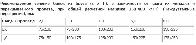

Чтобы правильно выбрать сечение бруса, чтобы пол был крепок, и при этом не переплатить за брус, рекомендую следующую таблицу, в которой написаны рекомендованные сечение балок, в зависимости от длины пролетов и шага между ними. Если у вас шаги и пролеты отличаются - аппроксимируйте. Даная таблица для нагрузки 350 кг на метр квадратный пола, если у вас нагрузки меньше, допустим у вас мансарда, то сечение можно уменьшать, но запомните, что пол, потолок, утепление тоже имеют вес.
