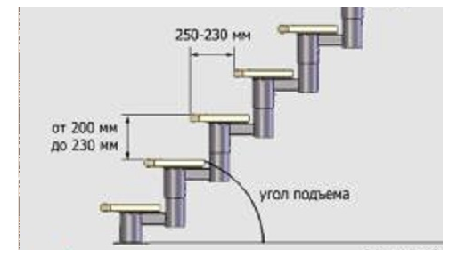

  • учитываем ширину для того, чтобы на ступеньку помещалась нога любого размера. Это глубина проступи. То есть, по нормам ширина ступеней должна быть не менее двадцати пяти сантиметров, но и не более тридцати сантиметров.
  • Комфортным станет подъем, если будет выдерживаться высота (подступенка) не менее двенадцати сантиметров, но и не более двадцати сантиметров. Слишком маленький подъем и слишком высокий доставят неудобство при ходьбе.
Примеры таких ступеней можно увидеть на фотографии ниже:
Обратите, пожалуйста, внимание на то, что ступеньки получились идеальными.
Так же стоит сказать и про угол наклона марша. Безусловно, при сооружении лестницы он играет важную роль. На него так же есть свои стандарты.
Не рекомендую вам возводить лестницу слишком крутую. Например, пожилому человеку по такой лестнице просто нереально сложно будет подняться или спуститься, также, как и маленьким детям.
Поэтому обратитесь к рекомендованным данным, скажем так. Рекомендуемый угол наклона при создании лестницы составляет двадцать пять градусов. Но вы можете угол увеличить, поскольку максимально допустимый - это сорок пять градусов.
