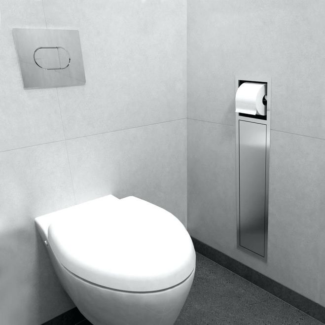

Наилучшим (по высоте расположения) считается расстояние от пола 60-т, 65-ь, 70-т см и при этом держатель чуть впереди унитаза (примерное расстояние от края чаши унитаза, 200-и, 300-а мм).
Вот сторона может быть любой, всё зависит от того какое количество проживающих в доме (квартире) являются правшами и левшами.
Для правшей удобней справа, для левшей слева.
Хотя в общем-то это не принципиально, можно приспособиться (а многим вообще, всё равно) и левше справа и правше слева, важно высота, именно она отвечает за удобство.
Или, к примеру, когда выбора нет, например слева от унитаза биде и вариант крепления туалетной бумаги (держателя для неё) остаётся только один (на правую стену).
Так же важно учитывать что край туалетной бумаги не должен свисать с держателя, туалетная бумага лучше в рулоне по понятным причинам, хотя многие на это не обращают внимание.
Вот это общее, но могут быть индивидуальные моменты.
Правильно будет так, чтоб те кто пользовался тем самым держателем были довольны и им было удобно!
Из личного опыта такого крепежа могу посоветовать следующее расположение.
Держатель должен быть на расстоянии противоположной вытянутой руки человека находящегося на унитазе.
То есть если он на стене слева, то до него должно быть без проблем достать правой рукой, если он будет на стене справа, то левой.
По расчётам это примерно 25 см от кромки бортика унитаза.
Теперь по поводу высоты.
Высота имеет место быть выше уровня унитаза на 10 сантиметров и до максимум одного метра от пола.
Вот в этих пределах и правильно устанавливать держатель для туалетной бумаги.
Хотя устанавливают, так как придётся (и сзади и над головой) и не задумываются что по другому было бы удобней!
Держатель для туалетной бумаги, как и светильники, умывальник, мебель для ванной и даже крючок для полотенец, согласно современной эргономики, должны располагаться на максимально удобном и безопасном уровне и месте.
При разработке эргономичного интерьера ванной комнаты дизайнеры советуют держатель туалетной бумаги располагать на высоте 60-70 сантиметров от пола и чуть впереди от края унитаза, на 20-30 сантиметров.
Всё зависит от ваших привычек. Смотря какой рукой вы пользуетесь при совершении этой процедуры, под ту руку и надо устанавливать держатель. Высота зависит от расположения унитаза и размера туалета. Надо расположить держатель на такой высоте, что бы при вставании с унитаза не задеть держатель головой. А если расположите слишком близко к унитазу, то будете задевать держатель локтем. Вообщем не надо располагать его на уровне головы в сидячем положении, лучше несколько ниже. При сидячем положении на унитазе на расстояние вытянутой вперёд руки.
