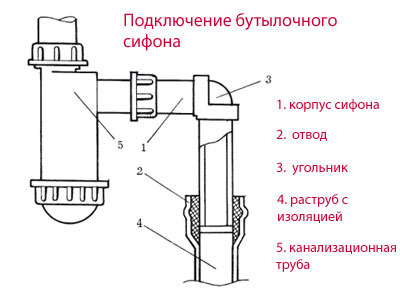

Из Вашего вопроса мне понятно, что собирать собственно сифон Вам не нежно. Он уже собран и осталось лишь закрепить его к раковине. Вы не указали какую конструкцию имеет Ваш сифон. Опять из опыта предположу самую распространенную бутылочную форму. Итак, удалите старый сифон, протрите оставшуюся конструкцию. Далее, на выводную трубу надеть гайку с прокладкой и прикрутить к сифону. На обратный конец трубы надеть конусную прокладку, после этого вставить трубу в канализационный отвод. И, наконец, металлическую сетку уложить в сливное отверстие мойки, а в сетку вставить металлический винт и прикрутить патрубок. Ниже для наглядности привожу схему.
