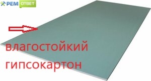

В помещениях с повышенной влажностью (ванная комната, туалет, совмещённый Санузел) поверхности выравниваются вот таким
влагостойким гипсокартоном, а не просто стеновым.
У нас и короба из ГКЛВ.
