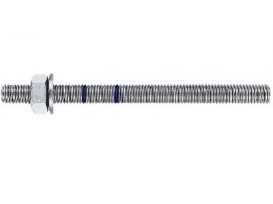

Вместо болта "молли" можно попробовать использовать резьбовую шпильку с гайкой и тогда свободно подойдёт стандартное крепление для труб, которое продаётся во всех строительных магазинах.
