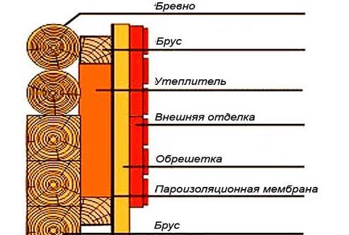

Пароизоляция позволяет решить проблему грибкового (плесневого) настенного поражения, она не сложна в монтаже, главное - качественно подготовить к ней стены, а затем раскатывать (начиная с уровня ниже базового, чтобы исключить просачивание влаги и двигаясь по направлению вверх) купленный на строительном рынке материал (изоспан, пластик листовой, пенополистирол, рубероид, алюминий в фольге, полиэтилен и другие). Крепят строительными скобами или гвоздями, лучше всего оцинкованными, кладут листы (примерно 4-5 сантиметров) внахлест и изолируют водонепроницаемой пленкой.
При выполнении работ по наружной пароизоляции, в первую очередь применяют герметик для стыковой обработки, а пазы заделывают двусторонней конопаткой. Утепляющий слой формируют только материалами, прошедшими гидрофобизацию, резко уменьшающую их способность к водному смачиванию. Пароизоляционный слой помещают на сухую поверхность. Предварительно набивают (вертикально) рейки на расстоянии 90 сантиметров, рядами. Между ними и формируют пароизоляционный ряд.
