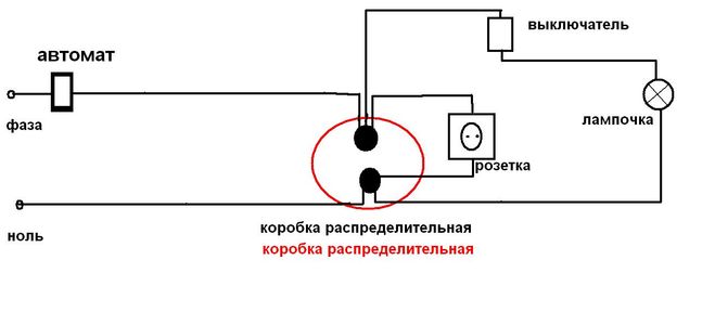

Если же вы все же решили все делать сами, то для начала ознакомьтесь со схемой

При выполнении работ необходимо помнить, что фаза всегда подключается в разрыв.

Что касается конкретики, то важно учитывать индивидуальные особенности подключения каждого элемента (лампочка, розетка, выключатель).
Проще, ориентироваться на цветовую маркировку проводов и все работы выполняются после отключения автомата на лестничной площадке.
К лампочке обычно идет нулевой провод (он обычно, синего, или голубого цвета).
А фазный провод соединяется с фазным проводом который идет от выключателя.
Также учитывайте что фаза идет на контакт лампочки, а ноль на цоколь.
Выключатель подключается в разрыв фазного провода (важный момент), а нулевой может идти к лапочки не через выключатель.
К розетке фазные провода соединяются с фазой (это может быть провод красного цвета) ноль с нолем.

Вот мой рисунок схема как расключать электрику.
