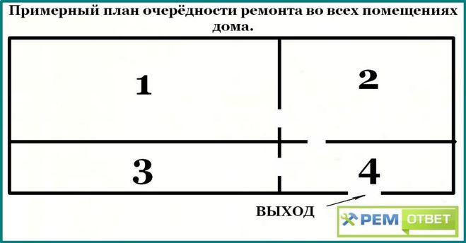

Ниже привожу простейшую схемку выбора очерёдности помещений при ремонте:
