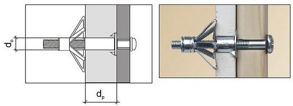

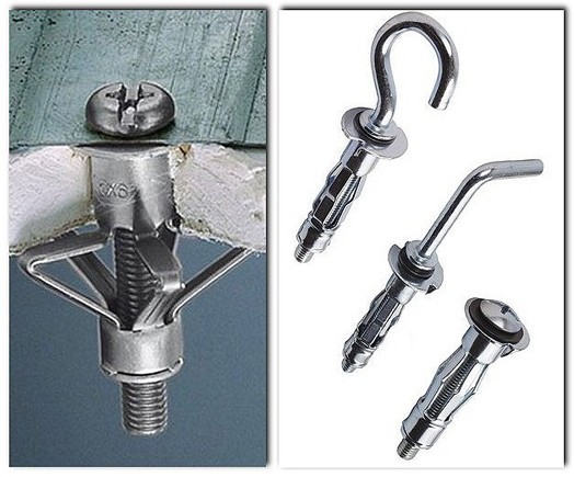

Всё будет зависеть от толщины стены, если она большая, то никаких особых ограничений быть не может, просто сверлить надо поаккуратнее, возможно без использования ударного режима перфоратора. Если же стена тонкая, то стоит воспользоваться специальным дюбелем "молли", который очень подходит для таких случаев

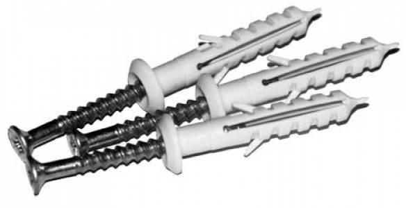

1 использовать классические самые обычные дюбели,
2 использовать так называемую моль (дюбель молли);

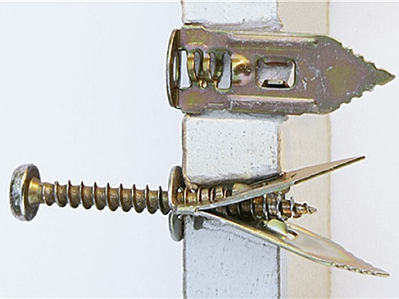

Попробуйте для начала классику, причем, чем длиннее будут дюбели, тем лучше. Возможно подойдет бабочка. Если нет, не отчаивайтесь, в зависимости от того, что там у Вас с самой штукатуркой, попробуйте прогрунтовать поверхность грунтовкой глубокого проникновения, а дюбель потом загоняйте не на сухую, а с каким-нибудь хорошим клеем, авось прокатит.
Вот такие могут быть дюбели:
Есть еще, как его называют, бабочка:
Но в этом случае Вы должны знать толщину стены, быть уверенными, что внутри есть пустоты.
И другие:
