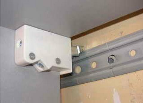

И не важно на планку (шину) Вы крепите шкафы,
или отдельно каждый шкаф на дюбеля + шурупы, или крючки.

Сомневаюсь, так же сомневаюсь, что даже анкера не прогнутся, не повредив штукатурку, чтоб не было разрушений, думаю штукатурку стоит делать по составу бетона. Есть конечно вариант, это прикрепить специальные планки для кухонных шкафов.
