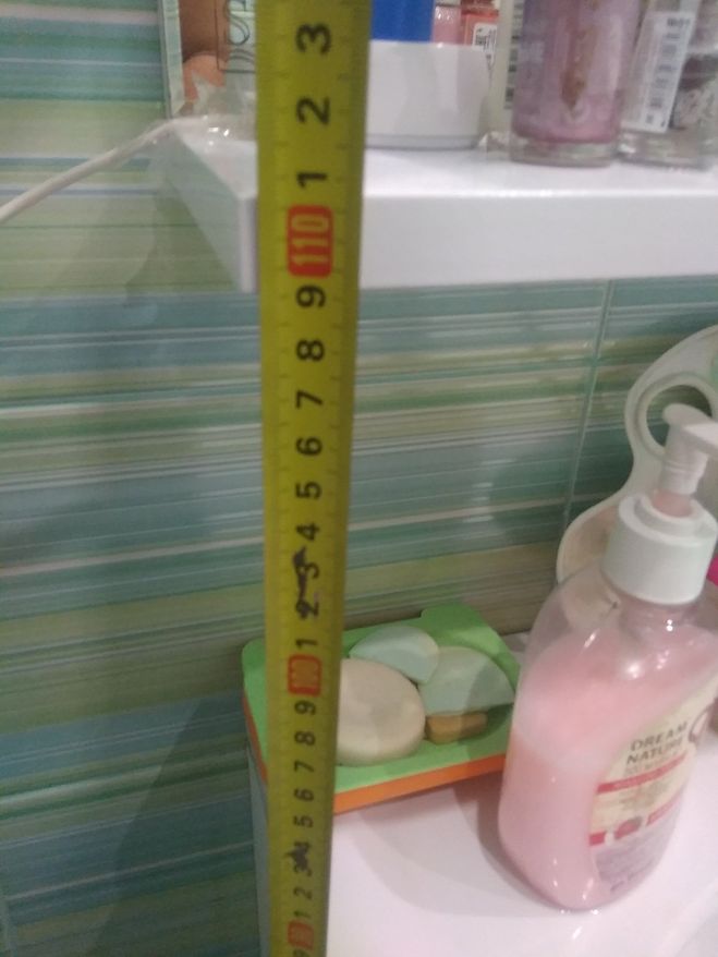

Раковина стоит на подставке-тумбочке, она стандартная и регулируется по высоте ножками не более чем на 5 сантиметров, у меня получилось, что от пола стоит на расстоянии 86 сантиметров.
Далее нужно было сделать так, чтобы от поверхности раковины до начала полки зеркала было такое расстояние, чтобы поставить мыло и прочую ерунду, оптимальное нашли в 25 сантиметров.
В итоге от пола до начала зеркального шкафа получилось расстояние в 110 сантиметров.
Но это под нашу раковину, если она будет ниже, то и шкаф можно ниже повесить.
