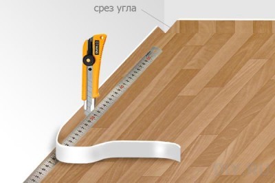

Далее подрезаем (я обычно это делаю строительным ножом вдоль металлической линейки)
линолеум по размеру помещения.
От стены оставляем (это ориентировочно, смотрите уже по ширине плинтусов) 10-ь мм.
Тщательно расправляем линолеум, что бы не было складок и "волн".
Фиксируем его плинтусами.
