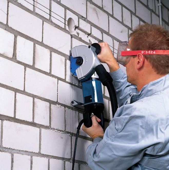

У меня в наличии штраборез "интерскол"  —  8 лет назад
Александр Рахуба [25.7K]
Тогда какие проблемы? Чертите, выставляйте необходимую ширину штробы и вперед.  —  8 лет назад
Лерик [10]
сетка будет обрезаться,а не вылупаться со штукатуркой более штробы?  —  8 лет назад
Штроборез просто ее аккуратно пережит и края штробы будут ровные.  —  8 лет назад

Штробу лучше резать штроборезом, или хотя бы болгаркой, если работать только перфоратором, можете повредить сетку, со всеми вытекающими.
Сетку лучше резать.
