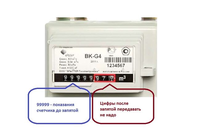

Будет ли полезным такой опыт, но напишу. Приспособился проверять, точнее контролировать, не только шланги, но и всю систему. И довольно просто. В летнее время когда потребление газа падает, в связи с отключением отопления, вечером перед сном запишите показания КРАСНЫХ цифр, то-есть десятые, сотые, тысячные куба. Если конечно никто не захочет чайку ночью погреть на газе. Утром не забыть сопоставить показания. Идеально- по нулям. Если тысячные ничего страшного, когда сотые стоит вызвать анализатора. Шланг на целостность проверяется мыльной водой.
