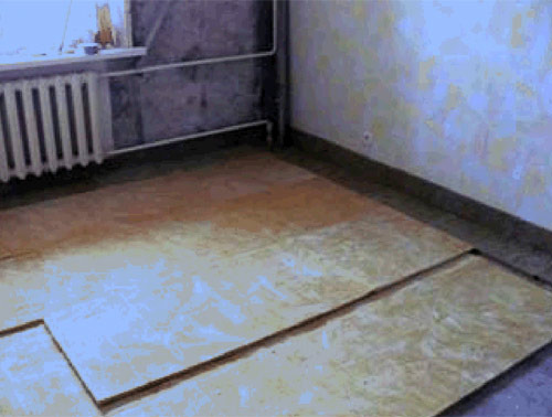

Основную площадь пола закроет "Шумостоп С2", по периметру и ближе к стене, будем класть "Шумостоп К2" (плиты меньше размером и изготовлены из другого материала).

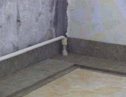

Укладываем плиты меньшего размера по всему периметру пола ("Шумостоп К2" ).
Теперь берём "Шумостоп С2" и укладываем первый слой, кладём листы стык в стык. После этого повторяем операцию, Шумостоп С2, укладываем сверху первого слоя, но перед этим "Шумостоп К2" кладём по-периметру, и на стену ( что бы он держался, надо слой на стене зафиксировать клейкой лентой).

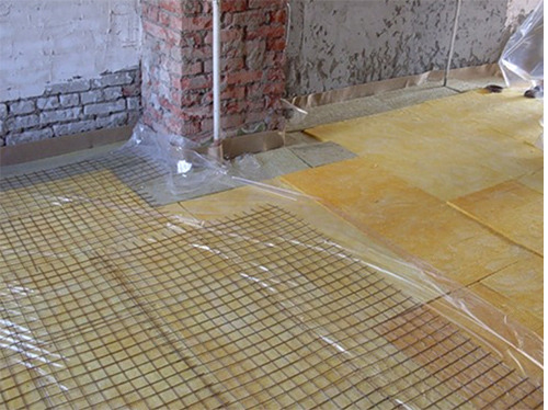

Оба слоя уложены, можно приступать к гидроизоляции пола.
Сверху "Шумостопа" укладываем полиэтиленовую армированную сетку, укладываем так что бы края сетки легли на стену, учитываем что стяжка будет довольно толстой (7-8 сантиметров).
Теперь можно разводить раствор для стяжки. Нижний слой стяжки делаем не очень толстым, примерно пара сантиметров.
Сверху первого слоя стяжки укладываем армированную сетку.

Такой пол сделать не трудно если знать принцип производства таких полов. Прежде всего такой пол устанавлиается в подготовленном помещении, поверхность должна быть очищена от старого пола и строительного мусора начисто. Если есть перепады в 1 - 2 и более сантиметров необходимо положить стяжку и выровнять все неровности. Далее укладываем первый слой шумостопа с пометкой " С2 "особое внимание уделяется углам помещение они прокладываются шумостопом с пометкой " К2 " и первые и вторые кладутся стык в стык.
Вот так выглядит укладка " К2 " по периметру углов помещения
Далее укладываем второй слой шмостопа "С2 " после чего покрываем всю конструкцию гидроизоляцией затем кладем армирующую сетку.
И Весь этот " пирог заливаем жидким бетоном. Все плавающий пол готов осталось дождаться когда все застынет и приступать к дальнейшей работе.
