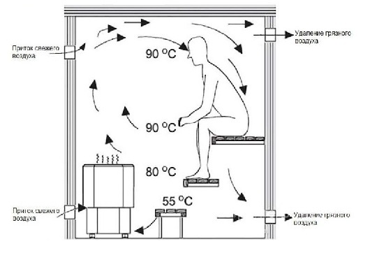

Нужны, как минимум, пару отверстий, через которые будет поступать воздушная масса - приточное/вытяжное. Через первое (поближе к печи и пониже, практически у самого пола) воздух будет поступать в парную, а через второе - покидать ее (располагают повыше, но не у самого потолка (все тепло будет удаляться), на стороне, противоположной той, где расположена печь). Из типов вентиляции тут применяют естественную/принуди­тельную. Первая (приточное на 20 сантиметров от пола, у печки, а вытяжное на 20 сантиметров ниже потолка) требует правильных расчетов и понимания, как именно будет циркулировать воздух, подходит в основном для парилок бань русских, а не саун. Вторая обойдется довольно таки дорого. Потому можно их комбинировать, дополняя естественную вентиляцию вентиляторами. В целом, если отверстий будет, например - 4, можно предложить такую схему:
