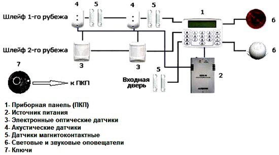

Выбираем места установки приборов, датчиков. Т.е. нужно знать как правильно и куда устанавливать датчики и приборы, чтобы работало правильно. Как правильно прокладывать провода. Не нужно устанавливать датчики рядом с электрическими понижающими трансформаторами, электросчетчиками...­.и подобными приборами образующими электромагнитные поля. Что может привести к ложным срабатываниям сигнализации. После установки датчиков на двери, окна, объем. Подключаются к прибору приемоконтрольному. Далее после включения питания производится настройка всех датчиков и их проверка на работоспособность.
Самая простая сигнализация для частного дома состоит из блока управления и датчиков движения.
Необходимо развесить датчики движения в каждой комнате, в коридорах и санузле. Словом - везде, где есть окна или двери.
Далее - датчики подключаются к блоку управления, который фиксирует движение в помещении и сигнализирует об этом в диспетчерскую охранной фирмы либо Вам на мобильный телефон.
Блок управления должен обязательно иметь независимое питание от аккумулятора.
Возможно подключить ещё множество устройств: датчики присутствия, вибрации, видеокамеры, инфракрасные датчики, датчики открытия двери. Всё зависит от бюджета мероприятия и Вашего желания.
