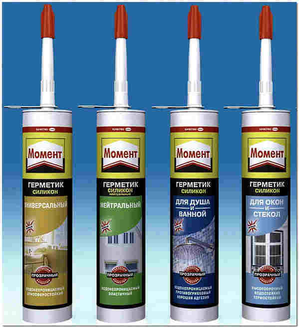

На мой взгляд лучше брать силиконовый санитарный герметик.
Вот к примеру очень не плохой "Момент", "Титан", "Соудал", "Krass", тоже достойные варианты, но я бы посоветовал именно "Момент".
Есть прозрачные герметики (санитарные) есть белые, можно найти даже цветные если есть необходимость.
Адгезия у "Момента" великолепная, причём как к пористым, так и к гладким основаниям (речь о столешницах и возможно о кафеле на фартуке).
Герметик эластичный, не боится перепадов температур и главное устойчив к химическим средствам (моющие, чистящие, это актуально для кухни), плюс устойчив к повышенной влажности.
Плюс ко всему в составе санитарного герметика есть специальные добавки (фунгицидные) которые предотвращают появление плесени и грибка на поверхности, то есть это герметик с анти-грибковым эффектом.
Для нанесения герметика на поверхность, лучше приобрести специальный пистолет,
если нет, то можно воспользоваться ручкой молотка, давим на дно тубы.

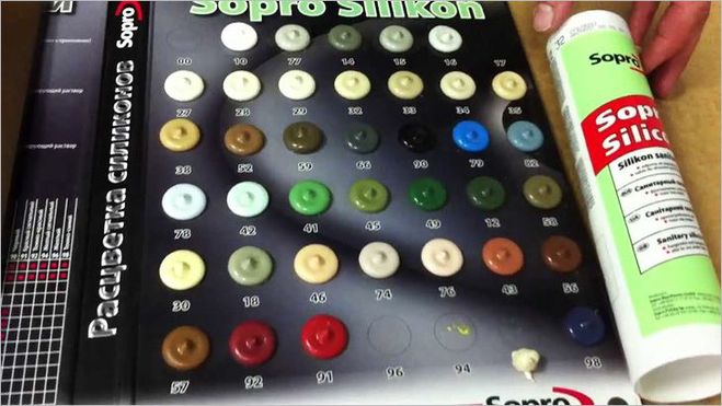

да почти любой влагостойкий подойдёт. Можно акриловый влагостойкий, там больше вариантов по цветам и при желании можно "намешать" оттенков, подходящих под цвет стены/столешницы.
Если же ничего подобрать по цветам не удаётся, то вполне подойдёт нейтральный (бесцветный) силиконовый.

Хотя оказывается и силиконовые есть разноцветные.
