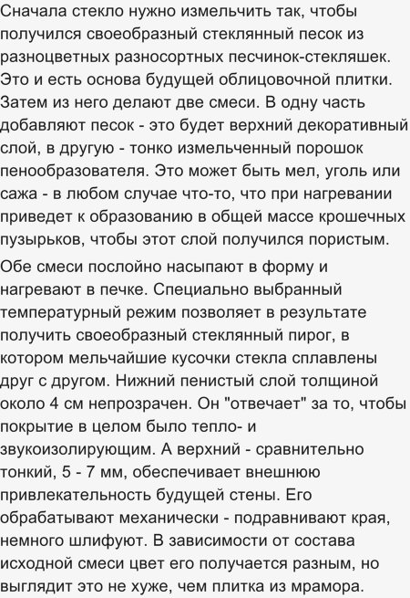

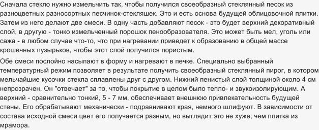

Можно подходить к решению данного вопроса различными методами. Вообще, московские ученые из менделеевки разработали новый тип покрытия - двухслойные облицовочные плиты из стекла. Можете почитать часть статьи, в которой описывается примерный процесс изготовления данного материала:
Это всё хорошо и полезно, однако, мы должны выложить стену битым бутылочным стеклом. Подходы, как я уже отмечал ранее, можно использовать различные. Стекло можно просто разбить и никак его не обрабатывать, соответственно, приклеить как есть. Можно же его немного видоизменить и облагородить. Например, придать осколкам другую форму, скосить края и так далее. Можно стекло хорошенько раскалить и вовсе изменить форму. Можно стекло сделать подобным капелькам (к тому же, донышки большинства бутылок уже имеют округлую форму, к примеру, винные и из под шампанского). В общем, возможно всё, если задаться целью.
