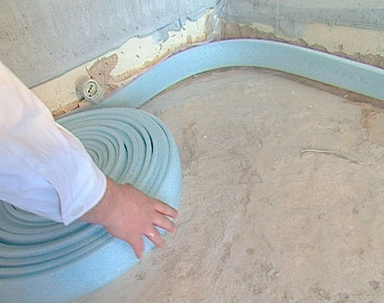

Первый этап. В первую очередь необходимо обеспечить гидроизоляцию будущей стяжки. Сделать это можно путем расположения по поверхности пола полиэтиленовой пленки. Понятное дело, следует удостовериться в отсутствии повреждений в пленке. Саму пленку по краям необходимо закрепить демпферной лентой. Это необходимо для компенсации сезонных, вызванных изменением температуры и влажности, изменений. Для этих целей можно использовать ленту из синтетических материалов: полиуретана или полиэтилена.
Изоляция пола при сухой стяжке

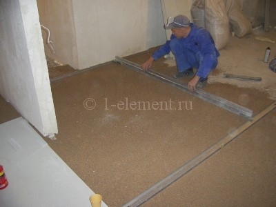

Второй этап. После устройства изоляции необходимо выложить собственно сухую стяжку в качестве которой будет выступать керамзитовый песок. Оптимальным будет использование песка мелкой фракции - "кедровый орех". Песок необходимо разровнять и это будет основной сложностью.
Кроме того, именно на этом этапе необходимо организовать проведение коммуникаций под поверхностью пола. Провода и прочие коммуникации стоит прокладывать в гофрированных полимерных трубах. Следует учесть, что керамзитовый песок должен будет покрывать коммуникации.
Высота насыпи будет определяться неровностью пола и наличием/отсутствием коммуникаций. Оптимальная высота будет составлять 30-40 мм, но не более 120 мм.
Одновременно с этим следует обеспечить выравнивание песка. Первичное выравнивание можно провести при помощи резиновых молотков. Также стоит дать некоторое время песку слежаться.
Керамзитовый песок. Сухая стяжка пола
Сухая стяжка: укладка керамзитового песка

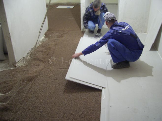

Третий этап. Уложенный песок необходимо покрыть плитами из гипсокартона или иным подобным материалом. Плиты должны крепиться к полу с помощью саморезов. Между собой плиты стоит скрепить при помощи клея или тех же саморезов.
Сухая стяжка: укладка плит
