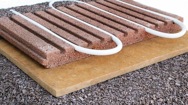

  • мало говорят об этом, но по сухой стяжке можно устраивать инфракрасный подогрев, а при желании и водяной теплый пол.

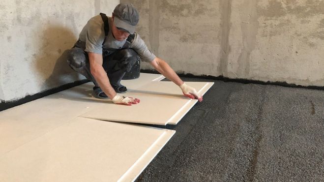

Какие материалы применяются для засыпной части, я уже перечислил, теперь разберемся с листовым покрытием. В качестве основы под финишное покрытие чаще всего используют гипсоволокнистые плиты, которые склеиваются между собой и фиксируются саморезами.
Реже в качестве верхнего слоя применяют влагостойкую фанеру, гипсостружечные плиты, гипсокартон (в два слоя), ДСП.
При устройстве сухой стяжки нужно придерживаться определенных правил:
  • помещение, в котором предстоит работать, должно быть сухим.
  • все отверстия в полу задувают пеной, при необходимости замазывают раствором.
  • черновой пол гидроизолируется пленкой с заворотом на стены.
  • на высоту стяжки возле стен и колон устанавливают демпферную ленту.
  • при высоте засыпки более 80мм рекомендуется плиты укладывать в два слоя, что усилит стяжку, так как есть вероятность проседания засыпки при большой толщине.
  • листы необходимо укладывать со смещением не менее чем на 40см.
