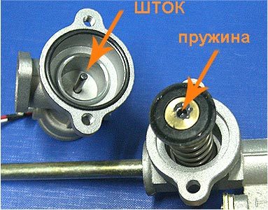

Проблемы могут быть в штоке водяного узла, его может просто заклинить.
Это сложный (точней ответственный) узел там помимо штока есть и мембрана и пружина,
проблемы могут быть связаны и с пружиной в том числе.
В данном случае важно понять как всё это работает.
Вы включаете горячую воду, мембрана этого узла прогибается и давит на шток, шток водяного узла давит на шток газового узла.
При выключении колонки происходят обратные действия и подача газа должна перекрываться за счёт возвращения штоков в обратное положение.
У Вас этого не происходит и поступление газа не прекращается.

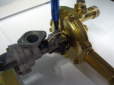

Возможно проблема и вот в этом микровыключателе,![]­2 он вышел из строя.

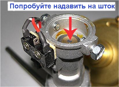

Для начала нужно снять с колонки водогазовый узел, разделить водную и газовую части.
При открытии крана горячей воды, мембрана прогибается и сдвигает шток водяного узла, который надавливает в свою очередь на шток узла газового. Микровыключатель срабатывает, блок управления дает искру и открывает газ на горелку электромагнитным клапаном. При закрытии крана горячей воды подача газа прерывается чисто механически пружиной газового узла. Мембрана возвращается, микровыключатель размыкается, но шток газового узла не возвращается в исходное положение "закрыто". А блок управления не закрывает электромагнитный клапан, поскольку пламя горелки так и продолжает греть датчик наличия пламени.
Нужно посмотреть какая пружина возвращает при закрытии крана воды шток газового клапана в исходное положение "закрыто". При этом колонка должна механически выключиться. Если этого не происходит, то нужно заменить газовый узел.
