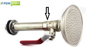

Далее Вам понадобится, или лейка с краном
для летнего душа, или вот
такая "врезка"с двумя прокладками и гайкой, если используете врезку, то плюс к этому понадобится душевой шланг с лейкой.
Внизу фляги (или с торца в нижней части) просверливаем отверстие, диаметр отверстия с учетом диаметра "врезки" (см. фото выше), далее вставляем врезку в отверстие, затем идет прокладка. с наружной стороны прокладка и затягиваем гайку.
Все, на наружную резьбу "врезки" прикручивается душевой шланг с лейкой (под гайкой шланга и лейки, прокладки, никакие резьбовые уплотнители не нужны).
