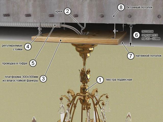

Можно, свойство удерживать воду (в разумных пределах) сохранится и короткого замыкания не произойдет. Как при креплении люстры на традиционный монтажный крюк
(регулируемые стойки (4) держат платформу на одном уровне и вода будет скапливаться вокруг)
так и на монтажную планку, ведь она будет прижимать цент натяжного потолка к бетонному основанию и вода так же будет скапливаться вокруг люстры и электропроводки.
